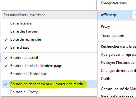

Oliver Posté(e) le 27 septembre 2013 Posté(e) le 27 septembre 2013 Maxthon est en mode Ultra (moteur webkit) par défaut. On peut basculer en cas de problème sur mode Retro (utilisant moteur trident plus proche d'Internet explorer). C'est symbolisé par une icone à droite de la barre d'adresse (non présente lors d'une première installation). Pour la faire apparaître il faut aller dans les options (Alt+F) / affichage comme ci-dessous : Après on peut cliquer sur l'éclair jaune pour basculer en mode Rétro pour chaque site.
