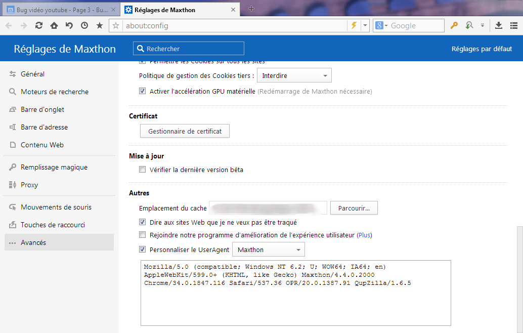

Ldfa Posté(e) le 28 avril 2014 Posté(e) le 28 avril 2014 J'ai enfin compris ce qu'il se passait avec Youtube, et c'est pas trop tôt. Comme l'avait déjà dit Oliver One très justement, Youtube passe automatiquement en mode HTML5 dès l'instant que le navigateur le permet. Si on laisse le UserAgent par défaut ou si on choisit le UserAgent de Chrome ou Maxthon, il ne permet pas de repasser en mode par défaut. Pour pouvoir repasser en mode par défaut et ne plus avoir de problème avec les vidéos Youtube, il faut choisir le UserAgent de Safari. Par contre, dès qu'on change de UserAgent, Youtube repasse automatiquement en mode HTML5, et là, bonjour les dégâts.

Ldfa Posté(e) le 28 avril 2014 Posté(e) le 28 avril 2014 Pour changer le UserAgent, c'est ici dans Menu puis Réglages : Essayes ce UserAgent : Mozilla/5.0 (compatible; Windows NT 6.2; U; WOW64; IA64; en) AppleWebKit/599.0+ (KHTML, like Gecko) Maxthon/4.4.0.2000 Chrome/34.0.1847.116 Safari/537.36 OPR/20.0.1387.91 QupZilla/1.6.5 Il fonctionne chez moi.

odyssee Posté(e) le 28 avril 2014 Posté(e) le 28 avril 2014 Pour changer le UserAgent, c'est ici dans Menu puis Réglages : UserAgent.png Essayes ce UserAgent : Mozilla/5.0 (compatible; Windows NT 6.2; U; WOW64; IA64; en) AppleWebKit/599.0+ (KHTML, like Gecko) Maxthon/4.4.0.2000 Chrome/34.0.1847.116 Safari/537.36 OPR/20.0.1387.91 QupZilla/1.6.5 Il fonctionne chez moi. oui il fonctionne chez moi aussi, sauf que je ne peux plus uploader d'images sur maxthon.com par exemple. donc il y a sans doute d'autres sites qui ne fonctionnent pas avec ce user agent.
Oliver Posté(e) le 28 avril 2014 Posté(e) le 28 avril 2014 Pour moi ça fait surtout gros bricolage, rien que le fait de faire passer un Windows XP pour un Windows 8 par exemple !

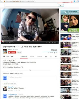

Sera Posté(e) le 26 août 2014 Posté(e) le 26 août 2014 Bonjour, c'est encore moi ~ Je ne sais pas trop si je dois poster ici ou creer un autre sujet. Je changerais si cela est necessaire J'ai toujours quelques soucis avec youtube. J'ai change le useragent comme explique sur ce topic, et certaines choses se sont ameliorees (concretement, toutes les videos marchent, c'est le principal ~) Mais il reste 3 soucis qui sont : - probleme de lecture des commentaires (parfois ca marche, parfois non, c'est aleatoire) - impossible de regarder la video en mode "moyen ecran" : elle se lit tres bien mode "petit ecran" ou "full screen" mais quand je clique pour passer au "moyen ecran" ben ca marche pas (la video reste au format petit) (desolee des termes utilises ) - Impossible de lire des playlists (les videos ne se lancent pas automatiquement) Voila, c'est surtout les deux derniers problemes qui me genent, au pire le premier n'est pas tres grave ~

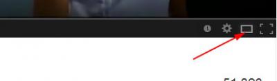

Oliver Posté(e) le 26 août 2014 Posté(e) le 26 août 2014 Depuis la dernière fois, tu as bien mis à jour Maxthon (4.4.1.4000 pour la finale) ? Pour tes problèmes des liens seraient utiles pour tester. Mode "moyen écran" je suppose que tu parles du mode Cinema accessible ici Playlist, il s'agit de "A regarder plus tard" ?

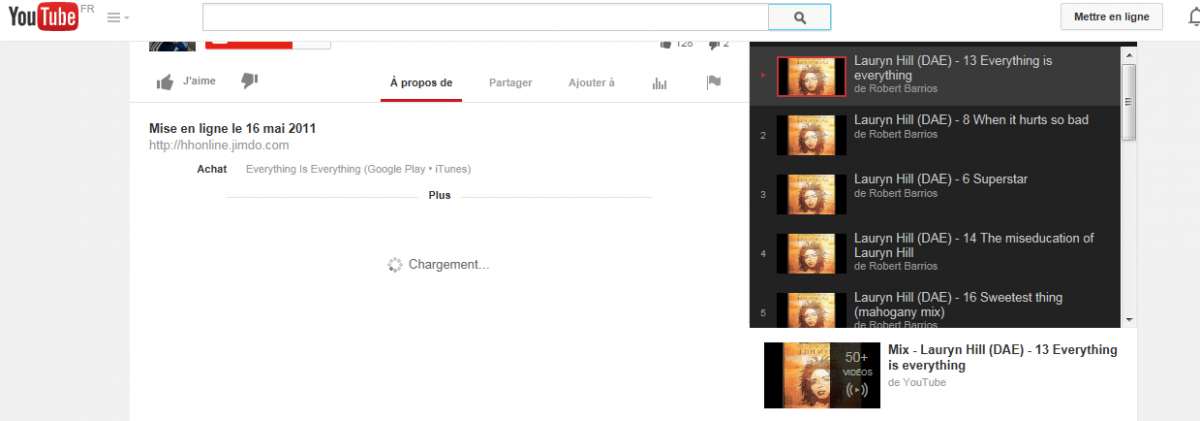

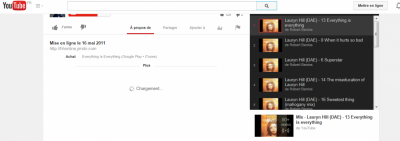

Sera Posté(e) le 26 août 2014 Posté(e) le 26 août 2014 Oliver one : Oui, tout est a jour a priori. C'est bien ca, pour le mode cinema haha. Aucune videos ne fonctionnent avec ce mode. Non une playlist c'est une suite de videos qui se jouent les une apres les autres : par exemple https://www.youtube.com/playlist?list=PL18DF288350BEDDC5 Pour les commentaires c'est tres aleatoire. J'ai mis une capture pour te montrer ce que ca fait ~
Oliver Posté(e) le 26 août 2014 Posté(e) le 26 août 2014 Tout est OK chez moi ! As-tu Youtube Center d'installé et as tu essayé en dévalidant le bloqueur de pubs ?

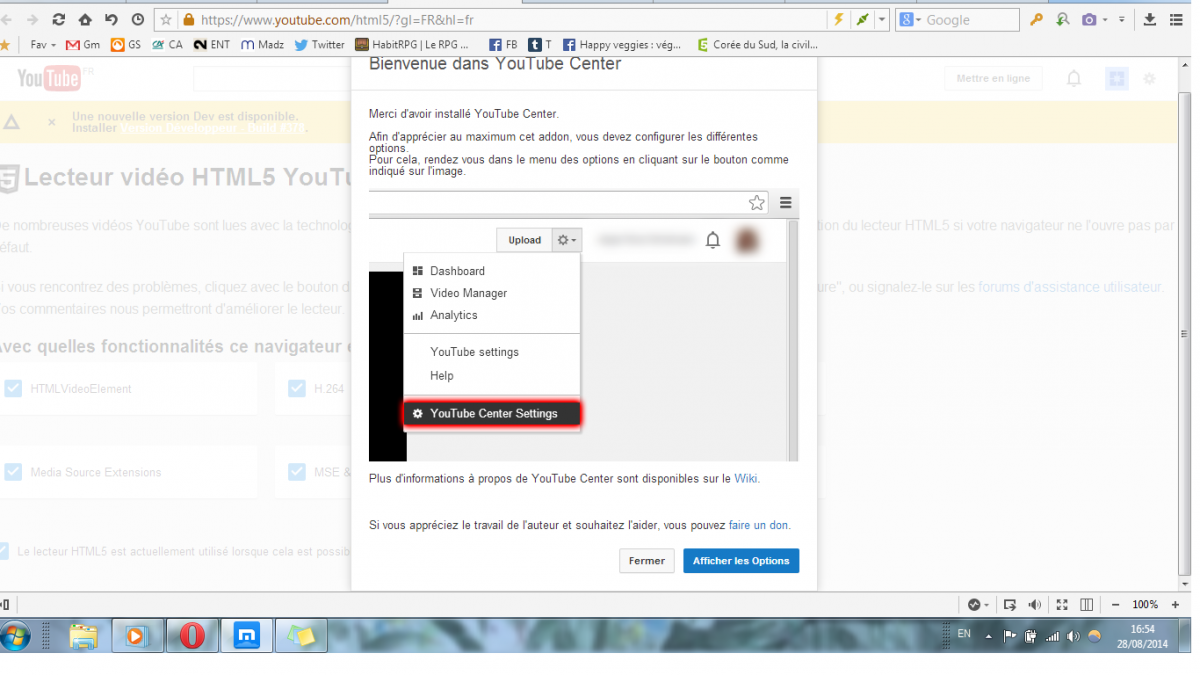

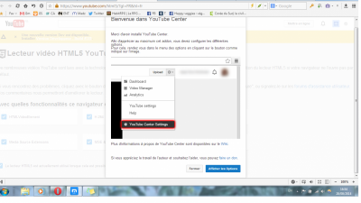

Sera Posté(e) le 28 août 2014 Posté(e) le 28 août 2014 Toujours tout fonctionne chez toi Oliver One, c'est un peu frustrant ^^ - Alors, j'ai installe Youtube Center mais j'ai l'impression que ca ne fonctionne meme pas correctement. Je n'ai pas la barre d'outils avec "download ~ Repeat ~Resize ~ aspect" en bas de la video ni le bouton de parametres en haut a droite ~ - pas de changement avec ou sans le tueur de pub. J'ai aussi verifie en n'etant pas sous ma session (j'ai bien verifie cette fois) et les videos s'affichent correctement. et aucune difference video vevo ou non ~ Je suis un peu desesperee ^^''

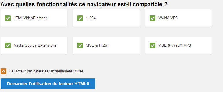

Oliver Posté(e) le 28 août 2014 Posté(e) le 28 août 2014 Youtube Center, c'était plutôt pour le virer si il était installé ! Donc si j'ai bien saisi, tout fonctionne en étant en session invité (pas sous ton compte Passport) ? Si c'est bien ça, regarde du côté config (dont User Agent que tu dis avoir modifié). Cette page dit quoi actuellement chez toi https://www.youtube.com/html5/?gl=FR&hl=fr
Sera Posté(e) le 28 août 2014 Posté(e) le 28 août 2014 Haaan okay pour Youtube Center, je vais le virer du coup ^^ Pour le lien que tu m'as demande, ca donne ceci (piece jointe) Ok je vais regarder ca ~
Oliver Posté(e) le 28 août 2014 Posté(e) le 28 août 2014 Pas défaut tu es bien en HTML5, comme ici, donc de ce côté pas de problème. Tu n'as pas répondu pour le fonctionnement hors compte ?
